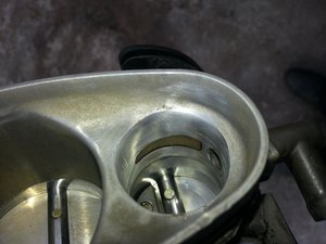

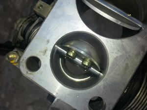

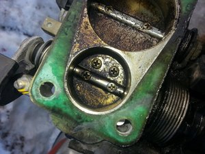

    Снял я дроссельную заслонку, картина было вот такой: фото 1
    После чистки вот такая: фото 2
    Заметил на просвет небольшие щели в дроссельной заслонке в местах соприкосновения с корпусом. Я бы сказал что они маленькие, но они есть.
    Поставил все на место, результат - 1200 оборотов стабильно держит.
    Попробовал перекрыть поступающий воздух на рхх - никакой реакции.
    Решил снять патрубок от рхх и заткнуть его. Машина завелась и работала как ни вчём не бывало. Затыкали пальцем, сосало сильно.
    Что делать дальше?
    п.с. я до сих пор не поменял регулятор давления топлива (6атм).
    есть предположения, что с дроссельной заслонкой что-то делали до меня (растачивали): фото 4

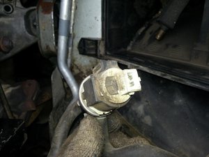

    Подскажите что это за штука и что с ней делать: фото 3

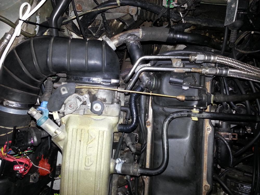

    Общий вид подкапотного пространства, может чего-то не хватает или что-то лишнее?
    Есть еще один непонятный момент ДЖОТ на ЭБУ показывает 94 градуса, но при этом у меня на приборной панели 80, а так же по данным климат контроля 81 градус.
    С чего бы такому быть?

    На 3м фото клапан вентиляции бензобака, соеденяет угольный фильтр за правым крылом с блоком дроссельной заслонки, проверь, подключен ли он к ДЗ, на фотках не видно. По тем-ре ориентируйся на показания диагностики, потому как у тебя два ДТОЖ, установлены рядом в тройнике на голове блока, синий двухконтактный идёт на ЭБУ и серый круглый трёхконтактный, он выдаёт показания на приборку, видать врёт он у тебя

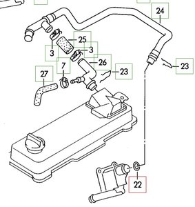

    спасибо, это помогло сделать вывод, что заслонка не причем. + перекрыл выход и кхх - работает ==>> подсос.
    вакуум в норме, проверил ртом. осталась вентиляция картерных газов, снял шланг заткнул пальцем вход около дроссельной заслонки - обороты в норме, значит подсос тут, буду искать (до этого все проверял при помощи очистителя карбюратора - реакции не было).

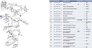

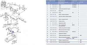

    10-11 нейтральная перемычка, также как 2-4. Ни на что не влияет.
    У тебя с ВКГ наколхожено ППЦ. Какие-то умники варили трубопровод )))
    На 100-ке воздух должен идти с коллектора через тонкое дроссельное отверстие патрубка №26 (048 103 229). Покупай новый патрубок. Цена вопроса 500 руб.

    Точняк! Ещё стоит обратить внимание на соединение трубки 24 в районе сепаратора ВКГ, это справа на блоке (если стоять спереди лицом к машине), там, где на картинке колечко 22, возможно там тоже негерметично наколхожено

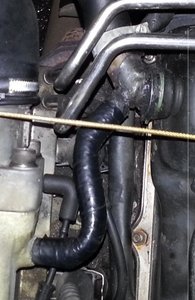

    Виктор, там действительно наколхожено. мне машина такой досталась.
    на общем фото виден этот пипец.
    Мне нужно все, что на прикрепленном фото.
    подскажите в ЛС телефон разборки в Москве где можно будет это купить? Новое дороговато стоит.
    тут у меня и свистит. сегодня устраню.
