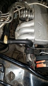

    Пока вот так поставили на штатное место. Верхний шланг пустили по-другому. Но в принципе переходники сделать не проблема.
    Сейчас проверяем запуск при разных температурах за бортом.
