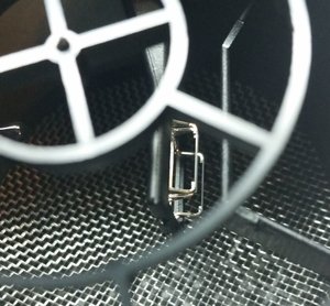

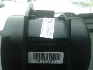

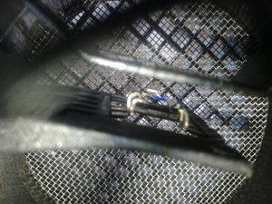

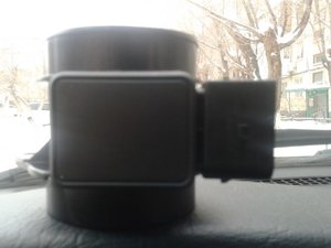

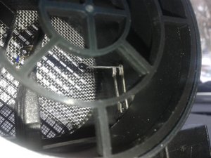

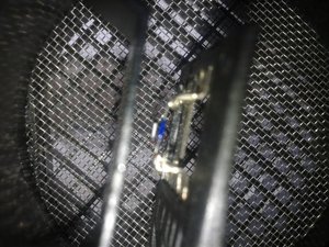

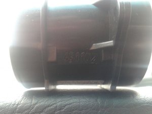

    Приветствую всех! Такая темка, у друга с прежней работы залежался ДМРВ 20.3855. Пофоткал я его со всех сторон, хотелось бы услышать мнение знатоков, особенно Виктора WiNNER-S, нормальный ли он, не подделка какая-нибудь. Фото прилагаю
  5. WiNNER-S
    WiNNER-S Старожил
    4 апр 2006
    11.776
    8E-1,8TQ AVJ/0A3
    Китайский. Брак около 20-25%.

    Проверить можно только установив на машину?
  7. WiNNER-S
    WiNNER-S Старожил
    4 апр 2006
    11.776
    8E-1,8TQ AVJ/0A3
    #2427 WiNNER-S, 19 янв 2016
    Бесполезно. Может сдохнуть через неделю, а может через год. Я их одно время покупал, но как полезли косяки перешел исключительно на АВТЭЛ.

    То есть под браком подразумевается продолжительность жизни ДМРВ? А если не брак, то показания с него будут правильными?

    У нас АВТЭЛ и не найдёшь походу. В магазе запчастей для ГАЗ предлагают только PEKAR, говорят российский. А как отличить подделку от оригинала?

    А внутри у твоего то же самое что и у моего на фотках?
  13. WiNNER-S
    WiNNER-S Старожил
    4 апр 2006
    11.776
    8E-1,8TQ AVJ/0A3
    #2433 WiNNER-S, 25 янв 2016
    Зато у меня их завались :nod: Про оригинальный немецкий сименс забудь. Не бывает таких.
    Ты попал в 75-80% везунчиков. По закупке этот Сименс на 1000р дешевле АВТЭЛа. Не смотря на это на них в магазинах не стесняясь выставляют самый дорогой ценник, типа дас ист германи, дас ист фантастиш ))) . Если его выставить дешевле АВТЭЛа, то это будет палево )))
    Мы их пробовали, когда не знали что они китайские, но отказались именно из-за неприемлемого количества брака.
    По АВТЭЛу брака пока нет. Контрольный пакет акций Калужского завода принадлежит сименсу, поэтому с качеством у них все нормально. Они ориентированы на автопроизводителей, а не на вторичный рынок.

    Понятно))), но по внешним данным точно такой же , отливки , надписи, пластик, наклейка, все один в один. Китайцы еще те приколисты))). ОНи сейчас все клепают))). Надо наладить проставку хороших кмоплектующих в KZ, а то там Китая завались просто))). По холодилке все туда возим под заказ что то потребное.

    Чувствительный элемент в АВТЭЛе другой. В китайском синий "резистор", а в АВТЭЛе - пластина.

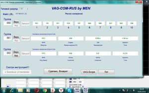

    Всем привет!
    Виктор большое спасибо за "коробочку", покупал комплект в конце декабря 2015.
    После установки пропали провалы и ощущение что машину держат за "зад".
    Но расход сильно не уменьшился. Он у меня не стационарный, может жрать много ~20 может в ~12.
    Промерял давление топлива, оказалось что оно 6 атмосфер (может ли столько накачать насос?). Сильно ли данный факт влияет на расход топлива?
    и еще вопрос, где можно заказать кабель для диагностики?
  20. Андрей 75
    Андрей 75 Заблокирован
    13 апр 2008
    6.782
    Ауди продан .
    6 - это много , смотреть перепускной клапан на рампе , должно быть 2-3 Атм.
    Повышенное давление влияет на расход .
