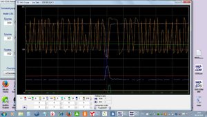

    Привет всем! снова перерасход топлива, то есть проблема и не решилась можно сказать, просто ездил очень редко. Сейчас расход составляет примерно 19 л. на 100. свечи чистые выхлопная чистая. Пробовал отключать лямбду толку нет. По вагу впрыск на хх 1.5 мсек. нагрузка 15% лямбда гуляет от 0.01- 0.8. при отключений лямбды время впрыска больше 2.00 мсек. Я думаю что адаптер WiNNER-S сильно зависим от лямбды и без него входит в ступор какой то.

    прикрепил график лямбды какие есть соображения по работе двигла.:shock:

    Да не вымерли, просто сказать нечего! По мне лямбда живая! А какое напряжение на лямбде (опорное, прогрев и после)?
    И настройки коробочки в норме?
    Зависит ли коробочка? Конечно, без лямбды будет богатить и мозги не смогут без неё!
    У меня в городе есть кулибин, дак вот он сделал прошивку мозгов на абк и отвязал их от лямбды, но машину продал и этим не хочет заниматься, да оно и не зачем при наличии дешёвых тазовских лямбд!

    При нормальной смеси такого расхода быть не может, если ты не таскаешь за собой на буксире камаз.
    Проверяй ГРМ, зажигание, сопротивление выхлопа. Больше нечего предположить.

    Привет опорное 0.46 при прогреве отклик долгий. Зажигание по меткам ГРМ перепроверен не раз, при газе хлопки в выхлоп. на хх мотор шепчет. Может ли в таком расходе виноват ДД ? Весь бензин вылетает именно при увеличении оборотов. И ещё обедняю смесь до 0.61 на адаптере хлопки почти пропадают! динамика у авто отличная как ракета.

    Варианты такие:
    1. проходное отверстие перед или после расходомера заужено.
    2. Высокое давление топлива.
    3. Неисправен ДТОЖ.
    4. Неправильная калибровка сигнала ДТВВ.
    5. Сигнальная земля в моторной проводке в цепи расходомера скисла.
