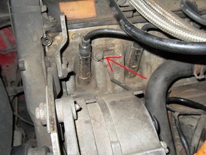

    Подскажите пожалуйста почему при измерении напряжения на Лямбде когда заводишь авто около 8 вольт, при прогреве снижается и висит 1.1-1,26. Лямбда новая, менял по этой же причине. Расходомер - лопата. При натяжении пружины добился показаний как положено 0,1-1в, но стоит газануть некоторое время опять висит >1, и по Вагу показывает 0,00. Когда попадает в предел от 0,1-1 В ваг коме начинает показывать. Лямбда - Bosch. Воняет не сгоревшим бензом, копоть на багажнике после поездок. Не сдох ли ЭБУ

    1. Проверьте сигнальную землю от ЭБУ. Цепляется из жгута где-то в районе генератора.
    2. Корпус лямбды должен иметь надежный электрический контакт с мотором. Зачищайте соединения приемной трубы с катализатором от ржавчины. Можно кинуть перемычку с ката на кузов.

    Сделал фото [​IMG] если это он, то он не был прикручен, прикрутил пока пальцами, на улице темно, завтра буду пробовать, может зря лямбду покупал!

  6. WiNNER-S
    WiNNER-S Старожил
    4 апр 2006
    11.774
    8E-1,8TQ AVJ/0A3
    Похож.

    Огромное спасибо Виктор за помощь. Зажал массу, по лямбде все отлично, прыгает. Бензом вонять и коптить перестала, но как-то вяло едит, до 2 тыщ оборотов, потом выстреливает. По вагу: Время впрыска меньше 2мс не опускается, дтож в норме, тдвв +40, на расходомере сопротивление и напряжение изменяется плавно, отстроил с отключенной лямбдой, только 0,5в не устанавливается, скачет то выше то ниже. Может подскажете что еще и куда подкрутить? Зажигание только выставлено на глаз, на гране детонации, т.к приехав к электрику он даже ВагКом не подключал, посветил стробоскопом, покрутил, на 6гр., на об 2300-2500, машина вообще перестала тянуть, после сделал 10, мол золотая середина.
