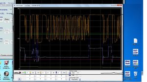

    Всем большой привет! Наконец запустил Vag Scope. Снял скрин.

    На ХХ лямбда вроде в норме она вверху жёлтым, при увеличении об. примерно 2000 зависает в верхнем положении. Синий время впрыска Серый нагрузка движка. Подскажите по скрину всё в порядке?

    Сужений проходного отверстия перед или после расходомера нет? Неплохо было бы подкинуть для проверки другой расходомер.
