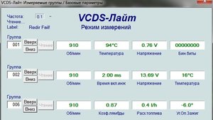

    как оказалось это я смотрел с отключенным рхх. вот нормальный Безымянный.jpg
    пружину та что в расходомере?коэфициент ламбды должен измениться?
    меня смущает в шестой групппе расход 4 литра. от чего это зависит?на всех машинах у меня был расход на холостых не больше литра а то и 0,9л

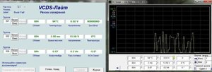

    октыл я щас ваг ком на прогреве, и ахринел, время впрыска 6.50 а расход 10 литров, подня сразу крышку расходомера, смотрю он в среднем положении стоит, решил натянуть пружину, о чудо расход начал падать, и время впрыска то же, и в глушителе давление снизилось, раньше на холостых из него как из пушки летело. правда пока крутил мотор нагрелся, и щас не знаю не сильно ли я его задушил, может на прогреве работать не будет
    WiNNER-S, больше спасибо за наводку!!
    0,8 это не много? у меня пока ноут не сел было 0,4-0,5-0,6
    к вечеру продолжил регулировку.а нагрузка на дросель какая должна быть? отрегулировал около 10% было 32% это наверно угол открытия я так думаю.
    лябда теперь на холостых стоит в районе 0,1-0,2. на скрине есть график лямды когда останавливаюсь(или убираю ногу с педали газа) падает на минимум, в движении растет базовае.jpg
    расход ниже двух литров ну ни как не падает:(

    #2233 WiNNER-S, 29 янв 2015
    Maxi_m
    Забеднил сильно. Лямбда должна гулять 0,1-0,8..0,9. Ориентируйся на 0,8в на выходе лопаты на ХХ, но это при воздухе 20-25 градусов. Зимой будет чуть меньше. Зажигание проверь и форсы на производительность.
    Если смесь в норме, то я бы проверил зажигание, датчик детонации.
