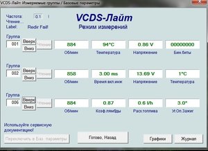

    подскажите что делать, дикий расход на холодную за прогрев съедает литров 5. подумываю ставить дмрв от волги. помогите разобраться
    смотрел vag com почему время впрыска такое??
    сопротивление ДТОЖ при 95 гр. 250 ом

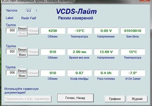

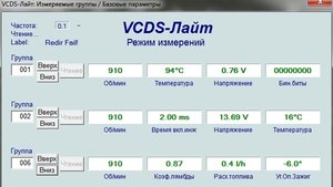

    полез в воздухан залонку перекрыть но так и не добрался, зато обратил внимание что вчера пока лазил под капотом не доконца защелкнул фишку на рхх по этомуи показания такие получились, вот сделал новые. базовае.jpg

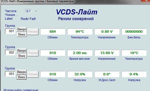

    лог записал но как открыть его не пойму
