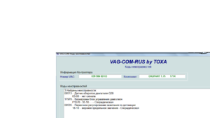

    Всех с наступающим Вылезла ошибка по ДД правда разовая и не вылазила больше.0 Что это значит кто подскажет? И какие проблемы от этого?:hi:

    Ничего страшного, у меня эта ошибка время от времени появляется, спорадическая, думаю из-за хренового бенза, да и иногда когда трогаешься пальчики звякают, а это как раз из-за этого.
    "Датчик оборотов КВ"- ошибка посерьезнее...
  14. Alekc
    Alekc Живу я здесь
    30 сен 2009
    1.714
    A6 2.0 ABK 96 МКПП
    Нет на его двигле датчика коленвала, за него датчик Холла в трамблёре. Видать диагностику не на запущенном движке делал, просто с вкл. зажиганием, трамблёр не крутится, вот и выдаёт ошибку по оборотам.

    Хорошо если так.
    Ну да, "нет сигнала" это скорее всего незаведенный двигатель.

    Просто я думаю, что большой расход топлива может связан именно с ДД. Больше вариантов не осталось.
