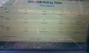

    Метка ноль на маховике есть а риски шесть градусов нет.где-то на форуме попалось что 2.5зуба от ноля по ходу вращения и есть шесть градусов.Подскажите ещё пожалуйста что такое нагрузка по вагкому в третьей группе второе и четвёртое окно .И какие должны быть значения.Виктор спасибо за участие.

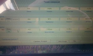

  3. sergan411
    sergan411 Новичок
    4 дек 2014
    8
    Ауди80б4авк 93г
    #2143 sergan411, 5 дек 2014

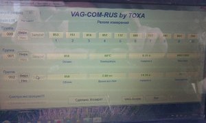

    У вас не до конца прогрет двигатель.С прогревом чтото меняется? Меня интересуют значения в 3 групе второе и четвертое окна нагрузка.Вот мои показания.Что у меня не так и как исправить?
  4. WiNNER-S
    WiNNER-S Старожил
    4 апр 2006
    11.766
    8E-1,8TQ AVJ/0A3
    Нагрузка и скважность импульсов РХХ вещь индивидуальная для каждого мотора, и зависит от массы факторов. Количество включенных электропотребителей, кондиционер, температура воздуха на впуске, регулировка зажигания, компрессия и пр...

    Все в норме , отклонений не увидел .
  6. sergan411
    sergan411 Новичок
    4 дек 2014
    8
    Ауди80б4авк 93г
    Тогда почему при пуске прогревочные подымаются до 2000 секунд на двадцать а потом приходят в
    норму

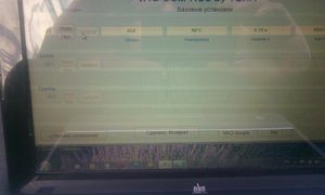

  17. sergan411
    sergan411 Новичок
    4 дек 2014
    8
    Ауди80б4авк 93г

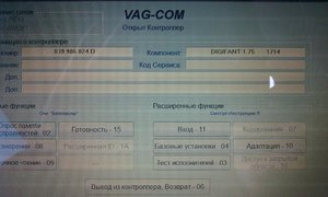

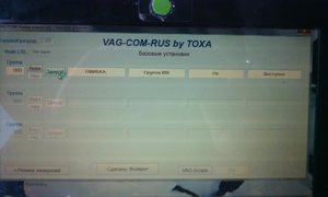

    Скажите я вошел в базовые настройки или нет?
  18. Андрей 75
    Андрей 75 Заблокирован
    13 апр 2008
    6.782
    Ауди продан .

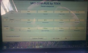

    #2158 Андрей 75, 10 дек 2014
    Заходи в " режим измерений "
    там обмен протоколом происходит быстрее .
    Можно и в " базовых" тестить , запускай все три группы 1,2,3 . " пуск "
    А так то нормально у тебя на холодном 30 град - 930 обр .
    ты скрины сделай когда у тебя " подлетают" обороты на холодном моторе .
  19. sergan411
    sergan411 Новичок
    4 дек 2014
    8
    Ауди80б4авк 93г

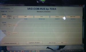

    в ренжиме измерения все показывает Я хотел проверить уоз но сомнения что вошел в базовые так как в групе00 пишет ошибка а 01 показания показывает
