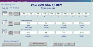

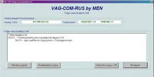

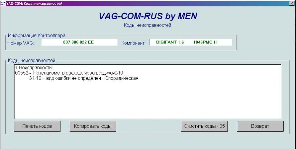

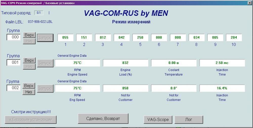

    вот что говорит vag com на заведенной машине
    расходомер вроде как рабочий т.к. при заведенной машине показывает разные данные, и как вы говорили выше для проверки достаточно в него дунуть и на желтом проводе должны быть изменения, так и есть

    На спорадическую ошибку потенциометра не обращайте внимания.
    ЭБУ не видит напряжение лямбды. (группа 1 поле 3 -0.00в). Отсюда проблема с переобогащением. Соответственно увеличено время впрыска до 2,5мс. Должно быть 1,5мс. 99% проблема в самом ЭБУ.
