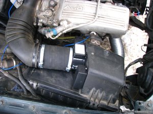

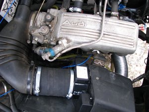

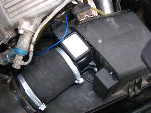

    Т.к у старого расходомера плата вообще износилась (сдвиги особо не помогли) решил поменять весь расходомер на новый, чтобы навсегда забыть про эту проблему.
    Оригинальный расходомер стоит около 5-6 т.р.
    Т.к конструкция оригинального расходомера не особо надежна и оказывает значительное сопротивление воздушному потоку, то решил расмотреть альтернативные варианты.
    И нашел тему на VW сайте про установку расходомера от Волги.
    Решил поставить датчик пленочного типа, который не оказывает сопротивления воздушному потоку, более дешев, его проще найти и надежность вроде не плохая.
    Что нужно:
    1) расходомер 20.3855 -(2000-2500руб )
    АВТЭЛ 20.3855 или Bosсh HFM62C/11 или VDO Siemens 5WK9 635
    5 контактный. Только такие.
    2) Разьем расходомера -50руб . Я покупал 2 штуки т.к на них почему то было полько 4 контакта с проводами(пришлось один разобрать)
    3) Шланг внутренним диаметром 70мм и длиной сантиметров 10.
    (от камаза вроде)
    +2 хомута
    и еще купил шланг подачи теплого воздуха от ВАЗ , одну часть отпилил и использовал как переходник с ПУНКТА_№3 на штатнай хобот (как раз 70мм в диаметре) а вторую поставил на подвод горячего воздуха
    (160 руб)
    4) переходная коробка с микропроцессором, который будет преобразовывать выходную хар-ку волговского расходомера в то, что привыкли видеть мозги, т.е. в линейную. За это огромное смасибо WiNNER-S с форума.
    Процесс:
    1) Снял фильтр.
    2) Открутил штатный расходомер.
    3) Из штатного расходомера вынял разьем.
    4) Паяльником прожег (увеличил до окружности) отверстие под 20.3855
    Установил расходомер на два болта и залил все клеем чтобы воздух через неплотности не проходил.
    5) Врезал штатный разьем расходомера чуть дальше в фильтр( провода только - только хватили - лучше где то ближе.
    6) подключил все согласно схеме на штатный разьем - нечего сложного
    7) устройство WiNNER-S прикрутил рядом( провода оставил 10 см - чтобы можно было снять устройство и изменить характеристики - если потребуется.
    8) Поставил все на авто. Провод с 3 контакта откусил и к нему прикрутил +12 с катушки зажигания ( волговский расходомер питается от 12 вольт).
    Завел, проверил ВАГОМ ошибки, температуру воздуха, сигнал расходомера все в норме , настройки не потребовалось.
    Машина поехала!!!!!
    Появились прогревочные обороты, увеличилась тяга во всем диапазоне оборотов. Хотя и на старом расходомере машина ехала неплохо. Сразу захотелось погонять)))).
    Mrak1 нравится это.
  2. maximp
    maximp фанат
    17 окт 2008
    2.080
    A8D4 3.0 BiTDI
    Фото только такие.
    Колхоз пока не убрал, т.к холодно на улице.
    С вопросами обращайтесь.

    Очень интересно!
    Два вопроса:
    1) разъем разборный 4-х контактный и нужно добавить еще один,надо ведь 5 ? правильно? А 5-контактные не продаются?
    2) можно поконкретней, что изменилось в работе двигателя, отклик на газ, расход тотлива и.т.п.

    1) Разьем под 5 контактов , просто который я нашел в магазине почему то без вставной клеммы на 1 контакт - а он нужен. Может и есть сразу с 5 проводками.
    2) Отклик на газ мгновенный, тяга с низов появилась.
