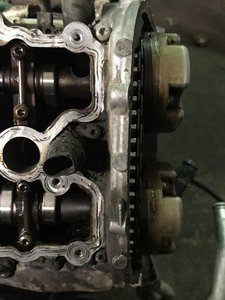

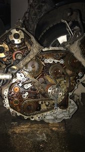

    Всем привет, попал ко мне уже разобранный двигатель BAR 4.2, дошёл уже до момента установки цепей и упёрся в проблему....
    Фазорегуляторы помечены по распредвалам, НО!
    1. Как их ставить? ( в каком положении относительно распредвалов)
    2. Как ставить распредвалы относительно коленвала?
    3. Есть ли метки?
    4. Как взводить регуляторы и нужно ли?
    Спасибо заранее.

    Спасибо за ссылки, но к сожалению там, кроме ответа на второй вопрос толкового ответа на основной не нашёл, но информации интересной много.
    Как поставить правильно распредвалы друг относительно друга и коленвала? Где взять такие данные?

    колено на стопор, валы в каждой башке на стопор, в таком виде к ним прикручиваются звезды

    В каком положении их стопорить?
    У них как минимум 360 положений у каждого вала(ведь поворот на 1 градус уже влияет)

    Их можно застопорить только в одном положении - в этом вся суть

    Добрый день, загорелось давление двигатель загремела цепь , решили поменять масленый насос , заменить все цепи натяжитель( полный комплект грм) почистить масленые каналы , разобрали двигатель столкнулись с проблемой как зафексировать муфты и потом правильно их выставить без спец ключей кто сталкивался подскажите

    Прежде чем выполнять эту работу на 4,2FSI надо запастись 2 фиксаторами распредвалов(п-образные рычаги с отверстиями под болты, вворачиваемые в распредвалы)) и фиксатором коленвала(болт), тогда проблем по снятию-установке не будет. Иначе никак на этом моторе.
