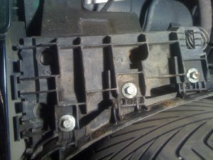

    3.меняем боковые держатели бампера, один болт подходит Как видно на фото №2 остальные сверлем я взял сверло № 4.
    Важно слидить чтобы все была ровно , можно использовать крыло оставить промижуток 2-3мм между видемой стороной крыла, не затягивайте болты слишком силно а то если сарвёте уже дырку на дырке не просверлишь...:)

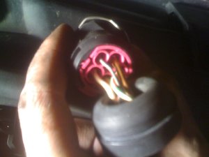

    6 противотуманки, если у вас орг.фары были с птф вам повезло(как и мне) провод уже есть , его нужно выташить из штекера фар( фото) и подключить, цвета одинаковые ( зелёно солатовый +)как бедете брать отрежде как можно больше кабеля от птф тогда не надо бедет "удлинять"

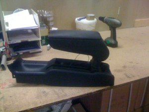

    в нутри пока поменял ручник на кожу, и подлокотник с переди. подлокотник подходит в старую понель, нужно только варизать дырочку

    Я не помню каким я сверлом сверлил, но так понимаю у тебя тоже родные болты нарезали резьбу в металле крыла? Кстати затягивается достаточно сильно, хоть и крыло тонкое.

    Повезло не только в проводке, но и с подрулевым и с наличием реле :) Я продевал новый провод через отверстия в резинке, а потом вытаскивал нужные контакты из фишки на фары. Скруткой подсоединялся и сверху термоусадкой, а дальше контакт обратно в фишку. В итоге если не менять стандартные фары, то противотуманка есть и в основной оптике. Да и не люблю я нарушать(резать, паять) штатную проводку. Кабеля всегда лучше резать с запасом на любую фишку. Лишним не будет и всегда можно позже обрезать.

    Да болты налезли и затенулось всё сильно.

    контура небыло но между подлокотником и консолью была ризинка которая такаяже как конец подлокотника (видемо чтобы пластик с пластиком не скрипел...) ложиш её и вырезаешь...

    То что болты вкручиваются оч. удобно иначе бы приходилось снимать колёса и подкрыльники.

    Странно что совсем не было контура. На 95-го года контур был полностью, на моей частично. Т.к. мне подлокотник достался с центральной консолью, но она была серого цвета(у меня чёрный пластик), то пришлось резать свою и ту использовать как шаблом. Кстати в той тоже кто-то сам делал отверстие. Так вот обклеил ту двухсторонним скотчем, приклеил лист А4 и обвёл контуры самого выреза и для ориентира прорези для ручника, кармашков, пепельницы. Потом наложил на свою, пунктиром ножиком наметил форму, снял бумагу и вырезал.

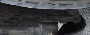

    Вот и резултат по обе стараны остается небольшая дырка так как на рестаиле спойлер не имеет боков как до рестаила но я туда прикрепил по кусочку пластика...:)
