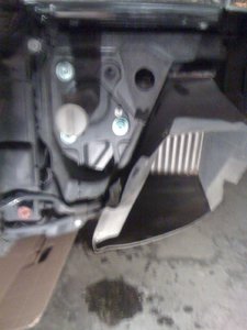

    Да да, вот как уменя выглидит с лева разве не кондицыонер? :)

    Автолюбитель ты :) Смотрел диаметр шлангов подходящих? :) У тебя мотор турбированный, а это интеркулер(охлаждает воздух дабы повысить мощность). А радиатор кондишки у тебя стоит перед радиатором охлаждения. Я конечно могу предположить что на турбированные моторы с омывателем фар ставили другие бочки, но очень сомневаюсь... посмотри тут.
