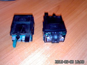

    Блок климата был поменян ещё при инсаляции 2DIN головы http://audi-club.ru/forum/showthread.php?t=178893 Думал сразу сделать подогрев, но потом прочитал тему про подогрев соконфетника Xvost и понял, что буду делать так же... До этого переделал уже кнопки штатного подогрева под начинку Емели и проводку к седениям кинул, но там одно неудобство - нет датчика температуры сидений и постоянно прийдётся крутить колёсик подогрева... Благо осталась парочка регуляторов обогрева их и буду использовать.
    Дело осталось за малым - купить терморезисторы на 10 ком и фишки к регуляторам обогрева. NTS термистор буду брать вот такой в Чип и Дип: http://www.chip-dip.ru/product0/45724.aspx
    В EXIST есть ответные разъёмы для регуляторов, но там написано "Корпус плоского разъема" вот: http://exist.ru/price.aspx?pcode=8L0971971
    Но есть ли в комплекте сами металические контакты, в которые вставляются разъёмы вот вопрос... Может кто знает? Или куплю вместе с проводкой, если продаёт кто.
    По мере продвижения работ по переделке буду выкладывать фото. Вот фото регуляторов к которым нужны разъёмы:

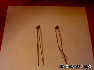

    Ездил в Чип и Дип. Прикупил два 10 кОм, NTC термистора. Вот такие:

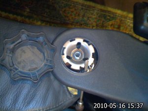

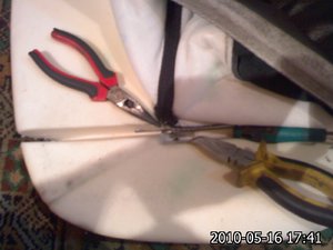

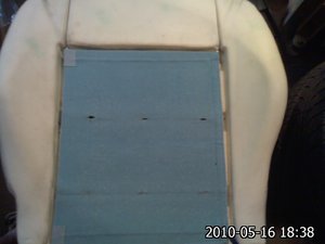

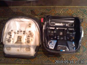

    Вчера начал установку... Сидение снимается легко. Отключаем массу аккумулятора и резъединяем все штекеры под сидением. У меня их было 3 штуки... Один подушка, второй свет в ногах, торетий питание мотора регулировки сидения по высоте. Далее откручиваем спереди две гайки на 13 и сдвигаем сидение назад, предварительно сняв пластиковые накладки на направляющих сидений... Сидение у нас в руках. Далее снимаем пластиковый кожух который снизу по периметру сидушки и ящик вещевой. Потом отсоединяем барашек регулировки спинки (поддев отвёрткой) и половиним сидуху... Для этого нужна специальная звёздочка на 12 лучей. Снимаем кожу, отодвинув пластиковый фиксатор по периметру. Вся кожа там ещё на кольцах стальных подвешена. Разгибаем их аккуратно и снимаем обшивку. Пока разбирал только низ сидушки. Далее примеряем нагревательный элемент (он полность подходит по размеру) и прорезаем нём дырки для металических колец крепления кожанной обивки. Датчик располагаем под низом нагревательного элемента. Собираем всё в обратной последовательности. В среду буду ставить подогрев в спинку сидения. Возник вопрос.. С подушкой как быть? Не выстрелит ли она и надо ли её снимать с сидушки?
