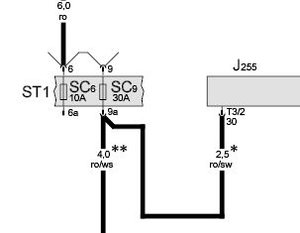

    По схеме + на подогрев идет с климатроника с трехпиновой фишки.
    1 на водительское 3 на пасажирское, 2 похоже приходит + с предохранителя (здесь предположение), у меня стоит с завода подогрев и фишка с проводами есть.
    Сама суть схемы проста элемент подогрева и датчик, выкладываю схему в пдф :nod:
    Проверился, 2 пин идет на + через 30А предохранитель, так что схема понятна.
    Климатроник получает + и выставляет подогрев в зависимости от датчиков и установленного нагрева на нем, а вы подключили + на постоянку и получили постоянный максимальный нагрев.

    Звучит всё логично. Сказал бы кто-то со 100% уверенностью что на 2 пин трёхпиновой фишки климата подходит постоянный +, утром бы поехал за фишкой и перепаял бы...
  5. fedor126
    fedor126 Живу я здесь
    31 июл 2013
    1.809
    4FC6 BPP 2008
    Говорю со 100% уверенностью на 2й пин приходит + через предохранитель 30А :wink:

    Так мне тогда можно пускать + на 2 пин через 30А предохранитель или оставить на 80А )))
  7. fedor126
    31 июл 2013
    1.809
    4FC6 BPP 2008
    по схеме 30а стоит, 80 я походу из электросидений :shock: вспомнил
