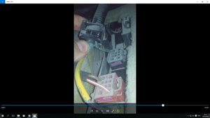

    Итак, сегодня подключил подогрев передних сидух согласно распиновке которую выложили на 1-ой странице.
    Коричневый толстый и тонкий на массу кузова кинул, тонкий цветной на пин климата и ещё один толстый кинул на + через предохранитель 80А
    На климат контроль поставил две кнопки подогрева вместо заглушки (кнопки реагируют на нажатие и сразу показывается на экране но не работает регулировка, всегда в нуле)
    ТЕПЕР О ГЛАВНОМ
    Подогрев начал работать ВСЕГДА, даже без подключённой климы, даже без замка в зажигании
    В чём косяк? сдаётся мне что распиновка не верная ....
    P.S. пока не разобрался, фишку под сидением, отключил

    Что значит стояит под рулём 80А автоматические?
    Я кинул на постоянный +ПЛЮС через обычный 80А предохранитель но у меня попогрейка работает всегда, не зависимо, есть ключ в замке или нет.

    автоматические значит не сгорают, а отключают при привышении тока в 80А и потом опять включаются, но это в вашем случае не важно.
    Кодировки климата и ММИ на ростеховском сайте посмотрите, может в них дело :nod:

    Даже с не подключенной фишкой к климату, всё равно греют кресла.

    Пост #10 с фотками. Всё проложил в точности, когда накинул клемму на аккумулятор, сел в салон, ключа в замке даже не было, начал подключать провода на фишке понял что *опа горит у меня. отключил фишку под сидухами...
