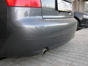

    ставил себе парки мультитроник, подарили в прошлом году.
    из заморочек:
    - покрасить в нужный цвет. взял наш мокрый асфальт (в цвет немного не попал), потом покрыл лаком.
    - провести индикатор в салон. так как решил повесить его над задним стеклом, то пришлось помучиться со снятием обивки.
    снять бампер, засверлиться, вставить парки, проложить проводку и запаяться к блокфаре - несложно.
    смотрится всё нормально, не глючит. как то так)

    меня смущает то, что в этом фартуке нет плоскости для установки датчика. Он в профиль имеет изгиб по всей высоте. Кто ставил можете объяснить, а лучше показать фотки.. буду оч признателен.

    у меня вышло так.
    + рекомендации производителя парков по установке (высота, расстояние между датчиками)
    + когда снял бампер, сразу стало понятно где засверливаться
    + у парков несимметричное кольцо, позволяющее повернув его установить в нужной плоскости. по крайней мере на моих.

    Спасибо ! на а4 без вариантов. У меня все сложнее. А касил в цвет или такие были ?
  6. Maddy
    Maddy Живу я здесь
    30 мар 2009
    2.661
    '04 А4 8E/B6 1.8tq
    были черные. так как грей долфин на аудь на каждом шагу не продается, взял спрейкраску для тазов, мокрый асфальт. цвет немного другой, но для парков не критично. сразу купил лак в балончике.
    зашкурил их слегка. потом нашел обычную картонку, фрезой из комплекта засверлил дырки и вставил в картонку парки. ну а покрасить и лаком покрыть - дело техники и времени.
