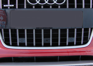

    Согласен , но очень понравилось , как реализовано в оригинале.
    Содрал у партнеров
