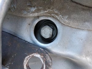

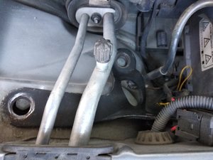

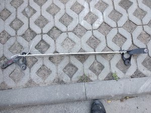

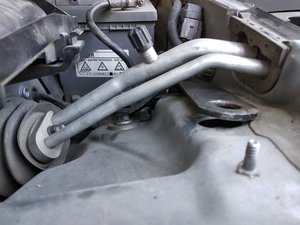

    Купил распорку от A6.
    Примерил и вот что выходит
    Предварительно мешает масса аккумулятора.
    И главный вопрос это утопленный болт. Думаю что можно взять болт не м10х30 а м10х50 и сделать проставку или подложить шайб, но вопрос в том как поведет себя чашка и опора стойки от того что точка крепления распорки выше чашки.

    Нашел способ в итоге установить ???
    То же хотел себе такой набор купить но вот скрытый болт тормознул.
  6. AndrewCrew
    AndrewCrew Новичок
    8 июл 2017
    34
    Есть вариант обрезать у крепления одно ухо и сделать крепление с 1 точкой. Но в идеале придумать шпильку что ли под две гайки???....
  7. DeadMouse
    DeadMouse Участник форума
    15 дек 2015
    437
    A4Q B7 2.0T DTM 08
    Нет пока ничего не делал.
    Скорее всего надо делать проставки под оба болта. В таком случае главный вопрос как поведет себя стакан.
