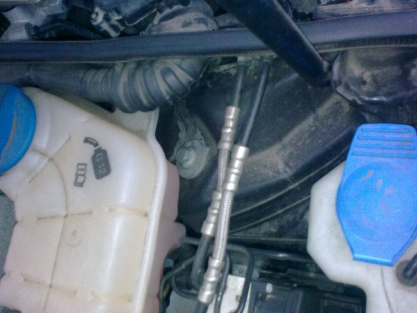

    вот как на Пассате В5+

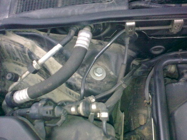

    а вот что за отверстие у нас (то есть их не два, а одно):
    * правда я подумал, может наши распорки имеют другие кронштейны (ведь номера на A4 B6 не "4В0...", а "8Е1...")
    или она у нас стоит, за моторным щитом, там где отдел салонного фильра и аккумулятора?!
    а нижняя вообще подходит, по ЕТКА, только на Пассаты, Ауди А6 (кузов первой Оллроад) и А4 В5.
    так что со своим заказом з\ч я повременить решил)
    2 Константин: ждём от тебя помощи с номерами и фотками)
    по нижней отчёта тоже ждём!
    :beer:

    оп, это и есть за моторным шитом) завтра перефоткаю)) :rofl:

    все правильно, распорка расположена за моторным щитом, только вот крепление для нее намертво к чашке приварено, т.е. если устанавливать ее самому то надо будет либо варить либо как то прикручивать (вобщем колхозить:)).

    фото верхней заводской для истории:
    аккумулятор снимать очень не удобно - по хорошему нужен шестигранник длиной полметра!
