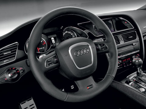

    Вот к сожалению не знаю( я бы вообще на твоем месте задумался о руле от RS6 выше есть картинки!

    А есть еще РС5
  11. AMP
    AMP Модератор
    1 янв 2007
    81.387
    BMW
    а это не обычный S-line?
  12. Sega_K
    Sega_K Живу я здесь
    10 фев 2010
    2.222
    Q5
    Нет,это RS5.
    Обычный S-line другой.

    да, согласен. у эс-лайна нет перфорации в верхней и нижней части. остальное то же самое.
  14. Cobalt
    Cobalt Живу я здесь
    22 июл 2008
    2.160
    Audi А4/B8 1.8T 08
    кто нить может сказать - войдет ли он в А4 и каков его номерок?
