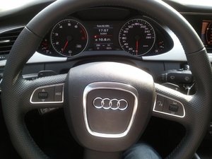

    Вчера установили мультируль с переключением передач на А-6, Спасибо всем кто отвечал на вопросы!there

    Хочу выразить Огромную благодарность Андрею (он же TallioN), за помощь в приобретении мультируля с клавишами переключения передач и подушки к нему!!! Очень ответственный человек, знаю его ещё по форуму шкода клуб, всегда поможет советом и расскажет всё что знает сам, побольше бы таких людей!!! :thumbup:

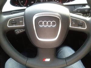

    я тут еще понял что и подушка от 4-х спицевого без кнопок подходит на 3-х спицевый S-line с кнопками надо лишь поменять жгут проводов! Я прав? Простветите знающие!!!))

    Подушка от 4-х спицевого ни при каких условиях не подходит для 3-х спицевого, к сожалению

    Подушку новую брал, от 4-х спиц не подходит :shock:
    Вышло недорого :) спирать, сам руль, подушка = 32 т.р. Ставил у официалов, с отметкой в сервисной книжке, чтоб при следующих ТО вопросов не было, их работа еще 4,5 т.р. Доволен как слон :)
