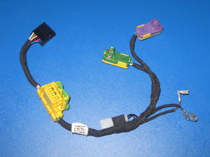

    Проверенно?:nod:я про подушку!

    Не, сама подушка подходит, но у нее есть отвод от жгута проводов под штекер кнопок. Т.е. у подушки где был руль без кнопок, нет этого отвода.
    Можно конечно этот отвод и самому сделать, но нужно в разъем вставить недостающие пины ("штырьки").
    А вот с кольцом засада, до него пока недобрался, может и его можно будет дополнить до полного.
    А там может и дальше, на контроллере руля платки кнопок не окажется..
    вобщем гады немцы.

    помогу. для замены понадобится новый жгут проводов! кольцо скольжения и новый блок рулевой. и мозги!!!

    Можно купить кабель и самому не городить.:) Главное чтобы он не мешал подушки, чтоб она подходила!!!

    Фактически - нет, замена кабеля делает из одной другую.
    По номерам отличаются, потому что кабель входит в подушку при заказе ее как запчасти у дилера.

    Проводок 1.500 рублей на эксзисте.

    Номер провода никто не подскажет?
  15. Alek-S4
    Alek-S4 Завсегдатай
    5 мар 2009
    754
    Audi A4/B8 avant 08г. MMI Navi
    8K0971589A жгут
