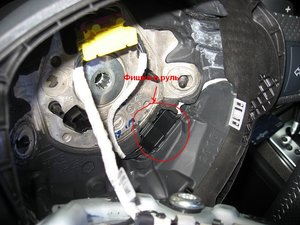

    Подскажите пожалуйста..
    У меня руль на 4 спицы...но без кнопок, лепестки особо не нужны. поэтому на них не обращаю внимания. нашел за 200 у.е. новый мультируль в таком же цвете как у меня. Можно ли как-то проверить есть ли проводка у меня в машине под кнопки или нету ? и если нету, то что нужно докупить? и есть ли инструкция по установке где?

    Смотрел тему по В7?
    http://www.audi-club.ru/forum/showthread.php?t=159923
    я думаю смысл тотже.
    Открутишь два болта подушки, даже отстёгивать её не надо, и увидишь какие там провода.
  16. S0meth1ng
    S0meth1ng Участник форума
    19 ноя 2012
    270
    A4/B8 2.0TDI '11
    а как я пойму подходят провода или нет ? :) сорри за глупый вопрос.. но я так понимаю для кнопок должна быть доп фишка? или как там кнопки подключаются?
    начитался уже про эти подрулевые кольца и т.д. теперь все в голове перемешалось...
  17. Nikolay89
    Nikolay89 Участник форума
    8 авг 2011
    138
    A4 B7 ALT 2007г.
    Совершенно в дырочку, вроде на В8 не так всё заморочено с кольцами и проводами. Должно быть всё штатно. Поставишь руль, включишь через шнурок и всё.
