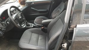

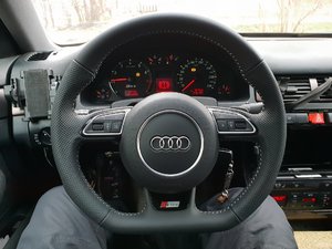

    В общем было все печально с моим рулем на А6С5 2000 г.в. Дудка и 4 спицы. А хотелось праздника...ну в итоге взял и купил новый руль от А6 С7 и поставил.
    Было
    Стало
    Пока имеем так же дудку, но уже руль кожа и 3 спицы ))

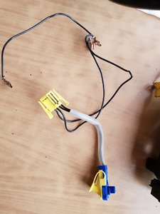

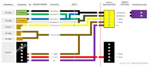

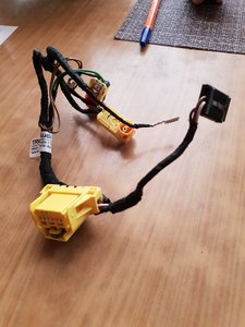

    Далее дербаним шлейф подушки с желтым разъемом старый и новый. Нужно переставить провода с нового шлейфа в желтую фишку старого.
    Старый шлейф, из которого нужна только желтая фишка, пины не вытаскиваем, а просто отрезаем с запасом потом провода сращивать нужно с новым шлейфом.
    Новый шлейф
    Дербаним желтую фишку

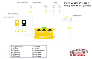

    Сращиваем согласно схемы (схему подсмотрел на драйве у vladm804)
    Кому интересно вот распиновка нового шлейфа, там же его каталожный номер.

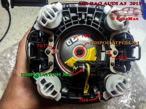

    А вот как это в подушке
    Цвета проводов шлейфа могут быть разными, смотря какой руль, смысл один для всех шлейфов.

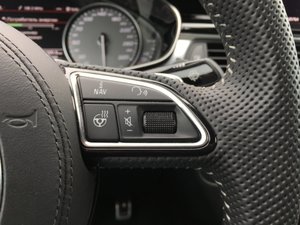

    Подсветку кнопок на руле не подсоединил (в моем случае это белый провод, на него нужно подать плюс, появляющийся или при вкл. зажигания или при включении подсветки, еще не определился), так как кнопки ищу другие от руля с подогревом, вот такие, блок с иконкой руля (если у кого есть такой руль или кнопки право лево велком в личку, руль должен быть 3 спицы круглый, от других рулей не подойдут, от 3 спицы с дыркой внизу тоже не подходят)

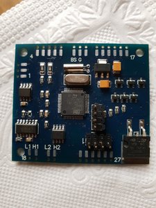

    Дальше как прийдет колор мфа, буду инсталировать его в приборку и заодно устанавливать плату для преобразования протокола lin который понимают кнопки руля в протокол can который понимает приборка а6с5.
    Собственно плата для преобразования lin -> can и наоборот

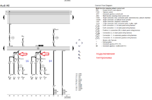

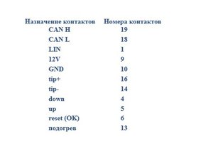

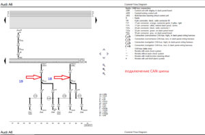

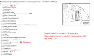

    Для подключения платы-адаптера схемы ниже:
    подключение can шины
    подключение типтроника
    подключение питания платы-адаптера
    распиновка контактов на плате

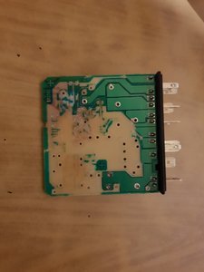

    Будет установлена в коробочку штатного реле (я взял реле дворников). Все элементы выпаял с платы реле дворников, он будет площадкой для новой платы.

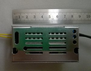

    С подогревом еще не определился в плане напрямую 12вольт к мату обогрева через термодатчик или купить преобразователь для повышения напряжения чтобы уменьшить силу тока на проводку, типа такого

    С подогревом там не так как ты думаешь. Сначала убедись, что у тебя в руле вмонтирован подогрев и вмонтирован датчик температуры руля, который подключается к правым кнопкам. Если изначально в руле не было кнопки управления подогревом, то и спирали внутри руля нет. Подогрева, как правило, на скошенных рулях не было, хотя могу и ошибаться.Спалишь нахх руль без управления по температуре и всех делов. Ток потребления напрямую 8- 9 Ампер. Управление подогревом руля и установкой его температуры осуществляется через Line шину, через нее же управляется и подсветка. Ее можно программно выключить и включить, а не как ты думашь по белому или какому либо еще проводу. Плата управления находится в правых кнопках руля.Туда же, как выше писал, подключен и датчик температуры, вмонтированный в руль. У меня нет Кан- шины, поэтому при инстализации руля от С7 в машину А6С4 я использовал немного другое решение управление всеми кнопками руля и подогревом тоже. Если интересно- можешь на драйве в моем бортовике почитать. Там же ссылка и на производителя управления универсальным контроллером кнопок этого руля. В дальнейшем контроллер подключается в мое варианте к бортовому РС CAR через USB.

    Ток потребления напрямую 8- 9 Ампер. - многовато. если использовать преобразователь напряжения вместо увеличения силы тока?

    Бустер- путь в никуда. Надо было руль с подогревом купить и шлейф к нему. Вот и все.
