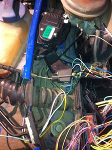

    Перешли к процессу установки педали и ДЗ на положенные места.
    Проблемы связанные с установеой ДЗ я уже описал, а с педалью все получилось намного сложней - мой кронштейн для педали газа совсем не подходит и тут стал вопрос - бросаем все или колхозничаем.
    Если Вы примите решение делать все правильно, я думаю Вам потребуется купить кронштейн и, что-бы его установить, разобрать пол машины, согласно Эльзе.
    После долгих дебатов было принято решение колхозничать, т.к. завтра ехать. Принято было решение установить электронную педаль под капотом приводимую в движение тросиком от механической педали.
    В приложенном файле вид сверху.
    Начали приводить все в красивый вид.
    После повторный старт и вылезло пару нюансов.
    1. На мой старый лябдазонд пришлось поменять местами 3 и 4 пин (в приложенном файле этот нюанс не учтен)
    2. Вопрос с расходомером, т.к. был уже установлен согласно статьи от Kompik расходомер от 2.7Т. с ним новый ЭБУ заводился и через секунд 20 глох.
    Сейчас езжу с отключенным расходомером жду тот кот. прописал выше.
    Пока на этом все.
      126,9 КБ
      1.440
