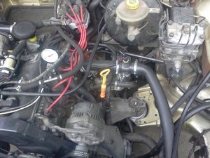

    автор то как написал:"Купил мотор абк, хочу его установить на ауди 80 б3, подскажите надо ли, переделывать крепления, и если надо, то как лучше это сделать??"- вот я и спросил зачем,какова цель замены шила на мыло?
    на выходе должно получиться примерно вот так,но геммороя будет...

    ЗЫ: я ж фотку не от балды выложил,это как раз АВК стоящий в моей В3.:nod:

    Т.е. АВК может быть установлен на В3 как и родной 2.0, т.е. на подрамник? Почему тогда ты так не поставил? Варил лонжероны? :)
    И зачем колхозил Январь, если можно было родной Диджифан с АВК поставить?

    vvvv1969 можешь еще фото повыкладывать твоей конструкции

    и vvvv1969 подскажи откуда эти крепления взял??

    Судя по его подписи, вероятнее всего, что вырезал от В4 и приварил себе на В3.

    а у vvvv1969 опоры выгледят как новые, может он их где то нашел в продаже

    к сожалению фоток сюда больше выложить не смогу ибо лимит вложений исчерпан.
    АВК можно поставить на подрамник,насколько я прикидывал,но повторюсь смысла не вижу потому что считаю что на лонжеронах правильнее,опять же гидроопоры.:nod: опять же поскольку мне все равно пришлось вваривать крепление под акп чего ж не вварить и опоры двигла,заодно и кронштейн модулятора абс втулил.
