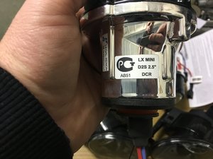

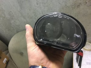

    Решил я в общем добавить света свое ласточке.
    Нам понадобится линзы биксенон https://legal-xenon.ru/index.php?route=product/product&product_id=314
    ТПФ две штуки (можно раскорячить и старые ), но мои стёкла были почти матовые, а полировать мне лень, так что я купил самый бюджетный вариант, по 1000 рублей за штуку. Кстати качество отменное и даже лампы накаливания в комплекте были( но они нам не к чему, выкидываем их).
    Номера ПТФ:
    SAQ706007 SOLLO Левая
    SAQ706008 SOLLO Правая
    Комплект ксенона с блоками розжига ( под мои линзы, покупаем ксенон лампы H11)
    Лучше брать блоки с обманками, а лучше брать большие блоки розжига. Маленькие у меня почему то стали выдавать ошибку, пришлось ставить сопротивление. А оно падла греется.(((

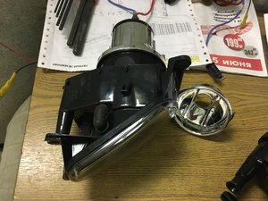

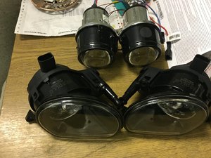

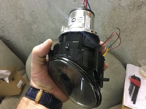

    Далее разбираем ПТФ, вытаскиваем все внутренности ( их там не много )и вставляем туда линзу. Линза встаёт очень плотно. В одном месте надо подрезать корпус, что бы линза вставилась до конца. Забыл снять, но если купите такие же линзы, то сразу поймёте где подрезать. А нет))), на пятой картинке видно подрезанный корпус))))
    В итоге получаем вот такую конструкцию

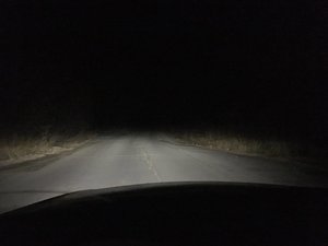

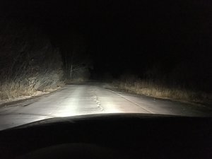

    Далее ставим на авто обе и чуть покручивая линзу в корпусе ПТФ ловим горизонт, у нас же биксенон линзы и есть шторка. Видна чёткая линия горизонта. Отрегулировали? Снимаем аккуратно, дабы не сбить горизонт, заливаем все щели герметиком. После высыхания ставим на авто и радуемся результату. На линзах есть два провода, плюс и минус на шторку. Минус берём с любого удобного места, плюс тянем с колодки на фаре. Нам нужен плюс который идёт на дальний свет. Вот в общем то всё. Света стало раза в два больше и это с учётом, что я купил ксенон лампы самый бюджет. Завра куплю хорошие лампы. Лапы в этих линзах H11.
    Ниже фото примеры как светит.

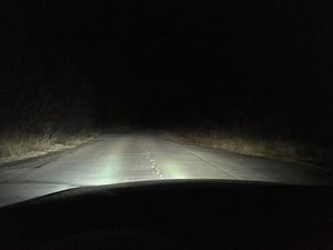

    Ближний свет без ПТФ
    Дальний без ПТФ

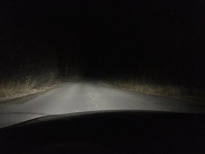

    Ближний с ПТФ
    Дальний плюс дальний ПТФ.
    По мне так очень даже отлично светят.

    Вы обратили внимание на вырез на моём фото? Иначе не залезет. И речь шла о тех линзах которые я покупал, они встают легко и без проблем. За другие я не могу сказать. Свет ни как не отрегулируешь, как линзы встали так и встали. Можно потом немного приподнять сам корпус ПТФ подложив пару шайб под нижний винт крепления ПТФ к бамперу.
