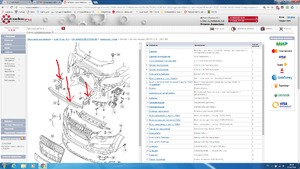

    По мне так думается - решение вопроса - замена штатного дюралевого кронштейна-поперечины бампера возможно с креплениями(он в конечном крепится к лонжеронам) на стальную(сварочные работы) по типу как на заводском фаркопе сзади и установка на него лебедки(на поз. № 3). Но все надо смотреть по месту для начала. По подключению электрики вообще проблем никаких не вижу.

    Там на лонжеронах за кронштейнами усилителя подальше есть прослабленные (сминаемые) зоны, поэтому лебедку надо брать еще меньше по усилию, эта на 2 с половиной тонны тоже особо не поможет вытащить застрявшую тяжеленную кушку, зато вполне себе способна погнуть кабину)). Зря ты это затеял, принцип подбора лебедя по тяговому усилию это вес снаряженной машины х 2, остальное от лукавого.
