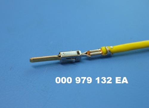

    ищу пин(папа), ну или готовый провод, который втыкается в 17-пиновый разъем.

    Номер с разъема выложи

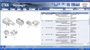

  8. QUATTROS2
    QUATTROS2 Живу я здесь
    28 фев 2009
    1.077
    Audi80 Competition
    Вроде он, раз ЕТКА есть пины сам найдешь:

    это "мама", нужен "папа"
    в какой группе искать пины?
  10. QUATTROS2
    28 фев 2009
    1.077
    Audi80 Competition
    Ответная часть разъема под номером 6, на скрине видно номер в примечании. Искать в каталоге электрооборудования, это когда любую марку открываешь, там под списком моделей внизу есть каталог электрических деталей, там ищешь нужный разъем, в дополнительной информации к нему будут номера необходимых пинов, с проводом нужного сечения.

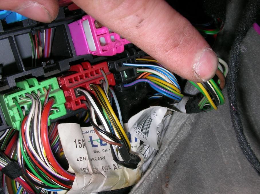

    вот этот нужен?
    или вот такой
    а вообще вот сам посмотри очень интересная ссылка на проводку, фотки есть почти на все.
    тыц

    вроде как нашел проводок...
    000979160EC
    но вот цена не радует... 500р...
    найти бы отдельно пин
