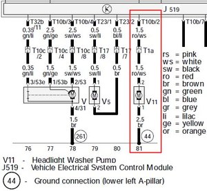

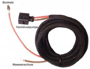

    И так, вроде разобрался, как подключать мотор омывателя.
    Как я понял, есть 2 вариантра, с датчиком уровня омывайки и без. Я использую без датчика. Получается, что нужно плюс потключить к модулю управления электрикой (10ти пиновый разъем Т10b, к 2му пину) и закодировать комп на наличие омывателя фар и все должно заработать Приложил фото проводки, которая по идее идет в комплектации без датчика.
    Я решил колхозить штатные форсунки в свой бампер. Огромная просьба, если есть у кого фото переднего бампера изнутри, или может валяется снятый бампер, сделать несколько фото в области под фарами, чтобы можно было прикинуть, к чему колхозить крепления.
    Да! И еще вопрос. Купил разъем к насосу омывателя, но оказалось, что это просто пластиковый корпус без контактов внутри! Вопрос, как найти эти пины, чтобы туда вставить, по какому коду?

    вот номер провода 000 979 133, это один проводок обжатый с двух сторон
    Датчик уровня омывайки нужен, так как он отключает омыватель фар при падении уровня жидкости в бачке и предостерегает тем самым от сгорания насоса омывателя фар

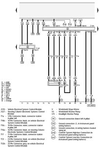

    по-моему не все так просто, на данном контакте уже сидит насос омывателя ветрового стекла, на сколько мне известно нужна еще релюха и кучка проводов.
    Можешь картинку которую выложил выше сделать побольше, чтобы было видно что за устройство V11, короче мне нужна вся станица Эльзы
  10. Limuzin
    Limuzin Новичок
    18 май 2009
    86
    A4 1.8T 2002
    Судя по схеме, мотор омывателя стекла это V5, а V11 как раз омыватель фар. А ты уверен, что датчик нужен для того, чтобы сгорание мотора предотвратить? Может просто для того, чтобы было что лить на лобовое стекло, когда омывайка к концу подходит? Просто я не уверен, что везде, где есть омыватель фар, везде стоят датчики омывайки. Кроме того, провода продаются как для варинта с датчиком, так и без. В общем, надо этот вопрос уточнить, а то еще и датчик докупать тянуть(хоть и не так дорого, но работы и так пока хватает, датчик и прочие плюшки я на потом отложить хотел).

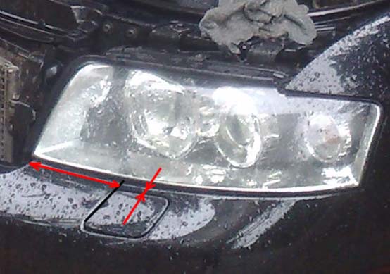

    И еще просьба, сделайте пожалуйста пару замеров (на фото). Можно даже сделать фотку с приложенной линейкой, чтобы мне сориентироваться, где прорезать отверстия для форсунок.

    Подсоби с размерами пожалуйста.[​IMG]

    не могу так как у меня нет данной машины, поспрашай у владельцев b6
    скажу только что центр форсунки, должен находиться на одной линии с центром линзы ближнего

    списался с продавцом ,обещал подумать ,чем мне можно помочь.
    держи размеры
