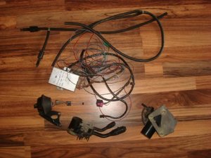

  8. Форсаж
    Форсаж Завсегдатай
    5 апр 2008
    521
    Audi B4 Avant 2.6
    Вот мой комплект круиза! Есть ещё лишняя ручка, груша и мозги.
