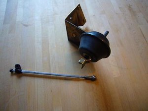

  15. Форсаж
    Форсаж Завсегдатай
    5 апр 2008
    521
    Audi B4 Avant 2.6
    всё должно работать, смотри эл.схему!
    Вчера спланировал расположение элементов. Сегодня собрал всю проводку целиком!
    Теперь нужно придумать как переделать и закрепить грушу, потому что на моей машине должна стоять вот такая как на фото ниже
  16. Galaxysss
    Galaxysss Живу я здесь
    26 авг 2010
    1.703
    Нижегородская обл.
    Audi 80 B3 1.8s 87, Audi 80 B4 2.0 94
    Просто если механика и например еду я по ровному участку на 5 передаче, включаю круиз на 100 км/ч. Все хорошо, машинка едет. Через какое-то время дорога пошла в гору. Естественно на 5-й передаче машина не сможет ехать со скоростью 100 км/ч в гору. И что будет делать система? Я не вмешиваюсь, педали не жму. Что тогда?
