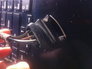

    Подскажите пожалуйста по проводке круиза.
    Купил комплект круиз контроля продавец говорил что проводка с МКПП, но мне кажется что с автомата. С проводами подключения разобрался. Но остался один разъем и провод, подскажите куда их подключать. И у меня на педали идет один штекер если я подпаяю второй штекер работать будет?
      83,5 КБ
      105
      72,9 КБ
      107
  8. ReSeT
    ReSeT Завсегдатай
    28 дек 2008
    534
    Audi 80 B4
    Это от автомата
    http://www.drive2.ru/l/3737114/ вот я делал, у меня такой же, у меня проводка от А100 автомат он 4-х пиновый

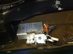

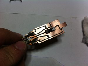

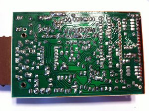

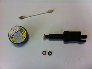

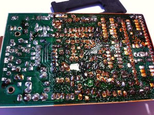

    Парни, привет) Скажите пожалуйста этот эбу - GA 004 397-10 4A0 907 305 дожен уметь сбрасывать скорость короткими или длинными нажатиями на определенную клавишу? Только установил данный ништяк в а80б4, были проблемы с запуском системы, отревезировал ручку круиза - почистил плату теперь блестит как у котика... поменял уплотнение в концевике педали (пока один на тормозе) и пропаял абсолютно всю плату эбу (смыл красный лак и не спеша пропаял полностью всю плату свежим припоем, отмыл после пайки спиртом) после этого круиз заработал, но вот в мануалах написано что он должен уметь не только увеличивать скорость нажатием на FIX длительно но и уменьшать ее от коротких нажатий, у меня увеличивать получается а уменьшать не хочет никак... все кнопки перетыркал на стрекозе)))

    За сброс скорости отвечает кнопка на торце, она связана с контактом 3 на колодке переключателя. Проверь там напряжение при нажатии. Потом проверь напряжение на "мозгах" или сразу проверяй на "мозгах", 4 контакт (по схеме из 29 сообщения)
