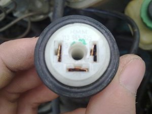

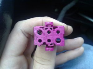

    Будь другом, подскажи номерки разъемов сиреневых на втором фото и номерок с разъема трехконтактного на самом насосе.

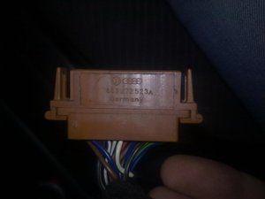

    Фото №1 - 12ти контактный разъем на блок управления (443 972 523А)

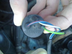

    Фото №2,3 - 3х контактный разъем на насос (113 945 525)

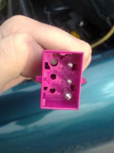

    Фото №4 - 6ти контактный разъем между блоком управления и насосом (используется 3 контакта) (4А0 972 987 - папа)
    Фото №5 - 6ти контактный разъем между блоком управления и насосом (используется 3 контакта) (4А0 972 988 - мама).
    Может кому-то еще пригодится..

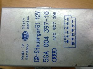

    Номер блока какой у тебя?

    На блоке указано два номера... фото прилагается.

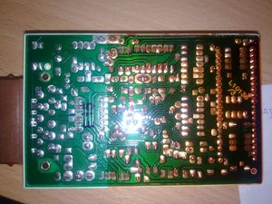

    Также разобрал сам блок... посмотрел и обратно собрал.

    И как ты собрался перепаивать блок, если вся пайка там залита лаком?
