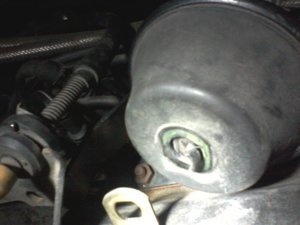

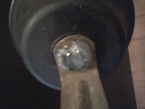

    Сегодня приключилась неприятность с круизом, еду я себе спокойно по кольцу, ессно на круизе:) , решил прибавить скорость нажатием на FIX, держу значит кнопку и вдруг все, круиз отключился,я расстроился, приехал, открыл капот, и увидел такую хрень, на груше есть как бы две пластмассовые защелки-зуба на держателе, которые крепят тягу к груше,а сам держатель внутри груши находится, так вот, одна из этих защелок сломалась, и тяга соответственно отвалилась...На поксипол приклеил эту защелку,:shock: пока, а там если отломается может из другой дырявой запасной груши вытащу эту круглую пластмасску и переставлю, правда сложно это сделать, отверстие у груши маленькое а держатель гоораздо больше, ещё и подпружинен...Как то так,завтра испытаю этот колхоз:) Хотя надежды конечно очень мало, вибрация от двигателя расшатает это поксипол на хрен, и все опять отвалиться ):
    Фото делал на утюг:D

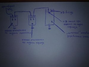

    Товарищь Бочковод, помоги пожалуйста разобраться с подключением "педальных" концевиков для МКПП .
    Как я понимаю черно-красный провод мы подключаем к разъему №1 концевика сцепления. Потом от Разъема №2 концевика сцепления подключаем к разъему №1 концевика тормоза. После чего от разъема №2 концевика тормоза подключаем к штатному концевику тормоза на тот провод, на котором появляется + 12 при нажатии.
    Правильно ли это??? Надеюсь рисунок поможет разобраться с моим словестным описанием...
    И еще вопросик, если вакуумные шланги не подключены, то обязательно ли эти концевики должн быть в зажатом положении???
    А то собрал всю салонную проводку. Решил проверить... Положил насос и грушу на пассажирское сиденье, подключил их, проехался... и никакой реакции не было...

    да, концевики должны быть всегда в зажатом состоянии. Как только один из них освобождается система круиза отключается.

    Надо схему курить,у меня 10-и пиновый разъем, и схема чуть отличается,насколько я понял ты не правильно подключил провод от штатного концевика стопа, у меня он отдельный и идет на подрулевой...
    Мне повезло в этом смысле, у меня вся проводка целая штатная была, в концевики только разъемы воткнул и забыл, я подключал только +12 при включении зажигания, сигнал скорости, стоп и массу...
    Вот тут есть отчет и схема

    ЗЫ:приклеенный на поксипол узел держится,регулярно пользую круиз, полет нормальный:)

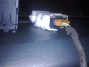

  20. Евгений_85
    Евгений_85 Новичок
    3 май 2011
    47
    80/В4 АВК 93г
    Ну вы неверующие...

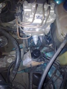

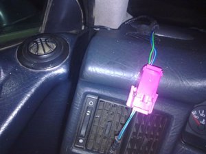

    На фото №1 видно блок управленя на торпеде. (провода там хватит и в багажник его положить).
    На фото №2 видно разъем для подключения насоса (Щас провода идут в моторный отсек, до этого было все в салоне)
    На фото №3 видно как закреплена тяжка вакуумного насоса
    На фото №4 сам насос.
    Ну что тут непонятного???
