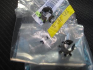

    Ну вот, после трехнедельного ожидания от экзиста пришли клипсы для концевиков педалей, сегодня все доделал, подключил све четыре провода- масса, бело синий в разъеме блока доп.реле нашел за подрулевой полкой, красно-черный на провод от провода концевика стоп-сигнала, черно- синий...Поехал проверять,набираю скорость болше 40 кмч, перевожу подрулевой в положение EN, нажимаю FIX ,педаль газа отпускаю и скорость падает как обычно...НЕ РАБОТАЕТ!!!Отключил шланги на концевики для проверки - все равно не работает...Больше проверок никаких не делал, курю тему:dash:

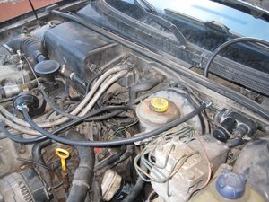

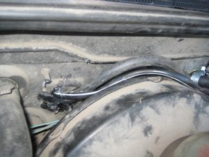

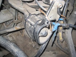

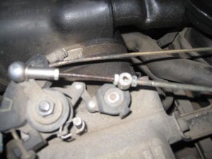

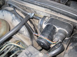

    Вот несколько фото...
    Компрессор установил на штатное место, но так как оригинальной площадки для него не было я выпилил её из оргстекла, просверлил отверстия, её прикрутил к кузову и прикрепил к ней сам компрессор с помощью салонных клипс от таза..Колокол от сиги повесил под блок АВS и закрепил пластиковыми хомутами:shuffle:Шланг на грушу и компрессор для надежности зажал железными хомутами:facepalm: Штатное место для проводки в салон мне показалось не удобным, тяжело через то отверстие тащить провода и шланг, по этому я выбрал не штатное, рядом в патрубками печки, резинку снял- протянул и залил селиконом:facepalm: Тягу нарастил с помощью деталки от детского советского конструктора, деталька оказалась нужной длины и с нужной резьбой:rock: То как поключал проводку показывать не буду, это шок для инженеров ауди:facepalm: Вы сильно не пинайте меня плиз:spy:

    Посмотрел как ты закрепил вакуумный насос - есть одно замечание: насос должен быть виброразвязан от кузова. ставь на резинках, иначебудет передаваться вибрация на кузов при работе системы.
