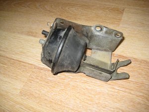

    За ненадобностью запродам кронштейн крепления груши круиза, как я понимаю от мотора 7А, цыфирь на нём никаких нет, груша не герметична могу отдать в нагрузку

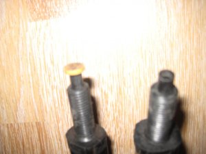

    И ещё, на одном концевике педалей(фото) нет одной желтенькой пимпочки:shock:это не критично?Без неё можно поставить?

  6. Eisbar
    Eisbar Raider Of The North
    16 июн 2008
    5.709
    Audi B4 NG 94
    подбери по внутреннему диаметру шланги или трубки любые и заколхозь! нет там ничего ответственного, давление не то)
  7. бочковод
    бочковод Bad e-mail
    11 окт 2009
    676
    А80 Аvant ABK 93г
    Понятно...А по поводу пимпочки желтенькой? Это не критично?

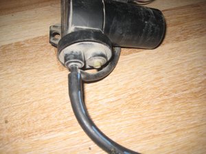

    И вот ещё вопрос, у насоса два штуцера выходят(фото),зачем?Второй для забора/удаления воздуха из системы?

  8. Eisbar
    16 июн 2008
    5.709
    Audi B4 NG 94
    про пимпочку не помню... если там она отверстие открывает то может быть критично
    про штуцеры ты сам сообразил:hi:
