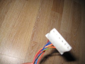

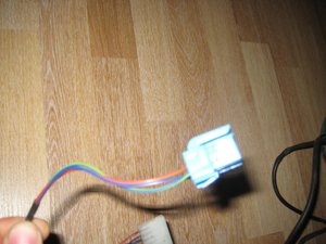

    Подниму темку:) Надумал я себе установить сей девайс, пока имею неполный комплект от А90 7А(остальное в пути), на нем вот такие разъёмы, из них мне непонятно что делать с последними двумя(фото), белый шестипиновый 171 971 999 Е (6 проводов) и синий с тремя проводами(зелено-синий,красно-коричневый,сине-красный) 893 971 836, с остальными понятно...А так же подскажите плиз номерок разъма для поключения к подрулевому круиза - 893 971 635 - это он?

    К подрулевому подключается черным разъемом на 6 пинов.

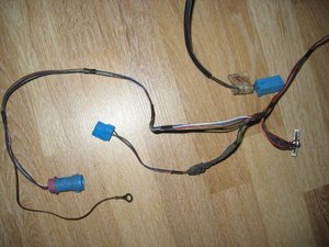

    Это от насоса провод, как я понимаю на подрулевой квадратный, на бирке №893 971 705 В...Остальные от блока управления и педалей...

    Я все понял, ты купил комплект круиза у Evgen7A, он у тебя не такой как у меня, он под подрулевой с квадратными ручками.
    Вот на фото все видно
    http://www.audi-club.ru/forum/picture.php?albumid=4242&pictureid=24310
    Белый плоский к подрулевому, маленькие двухконтактные на концевики педалей, квадратный синий разъем к насосу под капот, а вот круглый синий - это для подключения к проводке машины.

    Да, это так.Соединил два синих квадратных и всё понял:) Значит надо только разъем на подрулевой поменять...
