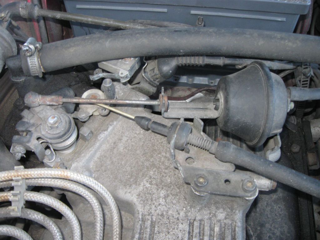

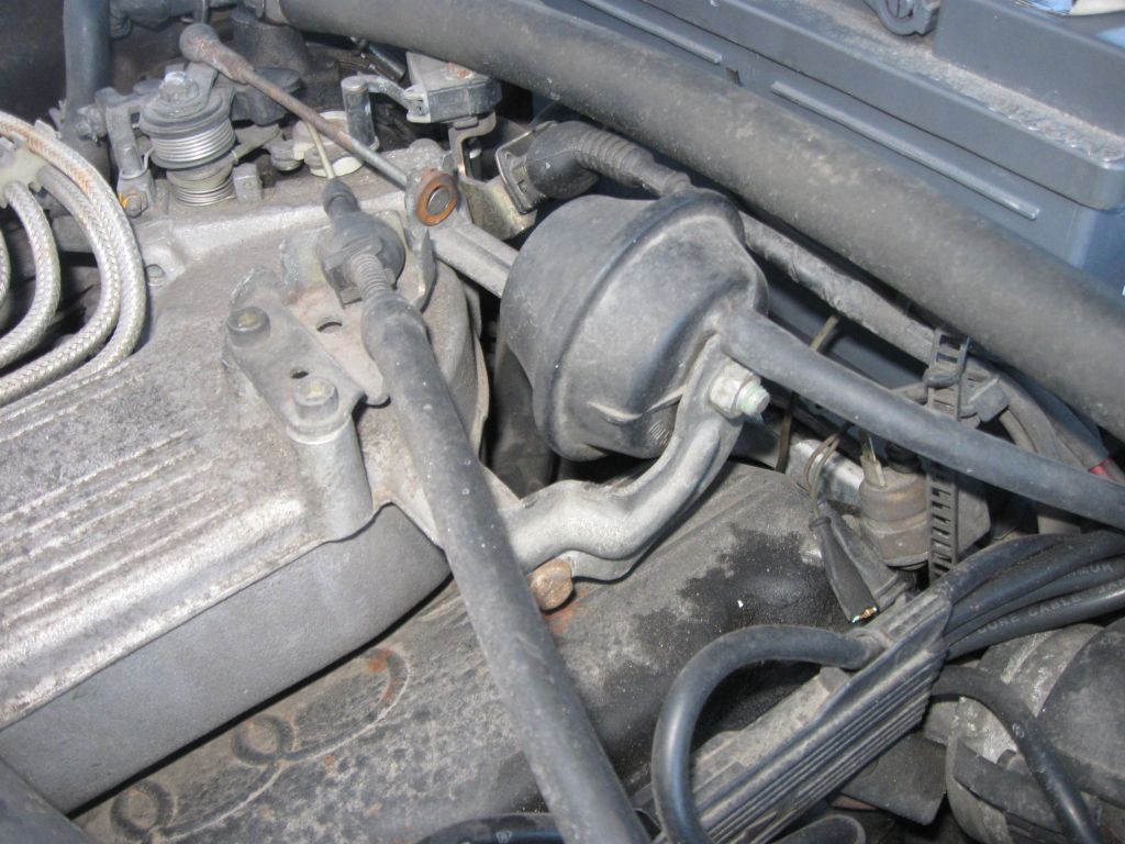

    Груша вакуумная - висит на кронштейне, который закреплен на кронштейне впускного коллектора (сорри за каламбур).
    Шланг, идущий от груши, подходит к тройнику у компрессору круиза. Второй отвод от тройника - это на концевик сброса давления, тот, что на педали тормоза. Из подкапотного пространства в салон провода от компрессора круиза и вакуумный шланг проходят через штатно предусмотренную проходную резиночку. Найти ее можно прямо под полочкой, на которую ставится компрессор. В общем, подключаем, собираем и радуемся...

    Проверил вчера насос. Действительно на фишке 3 контакта и есть 2 варианта запитки. Для усиленной работы насоса надо подать на 1 контакт +, а на 2 остальных -. Только мне это не помогло - грушу он всё равно не вытягивает так чтобы держать дроссель! Либо в системе утечка воздуха, либо сам насос полуживой.

    Так какая утечка воздуха-то? Ты попробуй напрямую подключи насос к груше и посмотри, что будет. По-идее, он либо работает, либо нет.

    Проверил щас насос круиза напрямую, одев один шланг насос-груша. Качает только в путь! Груша втянулась как перепуганный сфинктер и открыла дроссель! Так что 2 детали из списка подозреваемых я исключил!:)
