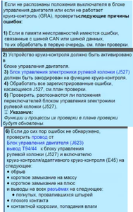

    Седня в тему про ништяки А6 выкладывал скан манула по установке и обнаружил раздел с содержимым "before activating the CCS, interrogate the CCS error log. To do this, see repair manual? engine, chapter 01". Раньше его не замечал. Это что-то про контроль ошибок CCS? где их смотреть????
    ЗЫ. накопал седня маршрутную карту для проверки круиз-контроля. Но она для C6 скорей.

    Да,это для С6 или А4 Б6,у них всё по САН шине управляется,там проводов даже ненадо тоскать до ЭБУ двигателя,ставишь ручку,поключяется в подрулевой блок и всё,главное что бы этот блок подерживал функцию круиза,на номер его надо смотреть.В принципе инная система чем в С5.

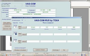

    Рычяг же по ваг-сому легко проверить,нажимаешь и смотришь меняется нуль на единицу или нет.В окне 6 нулей,последние 2 на педали сцепления и тормоза,а первые 4 на каждую кнопку.Вот и ясно видит ЭБУ ручку или нет,и правильно ли видит.

    ага. 066 группа. У меня ручку не видит. Вабще. Все по нулям, как не нажимал, что ни делал. Педали нормально отрабатывают. На скрине обе нажал... Провода прозванивал:
    Вот только не мерил есть-ли там 12 вольт на 6 разъеме :shock: но с другой стороны раз ЭБУ ошибки не выдает, а на его раъем они приходят через отвод на CCS, то должны быть...
    У тебя случайно нет электросхем для APS 2001 года? Облазил всю свою ELSA что-то про круиз там ничерта нету :shock:
    ЗЫ. может правда 12 вольт нету? откуда они приходят на CCS по схеме? Я подключал провод к черно-красному проводу коричневой фишки.
    ЗЫЫ. Вобще собирал по манулу из коробки, а прозванивал по схеме из вложения, нарыл ее тут. Все совпало. Но на ней к сожалению нету картинки с 38-й отметкой, провод уходит в пустоту
