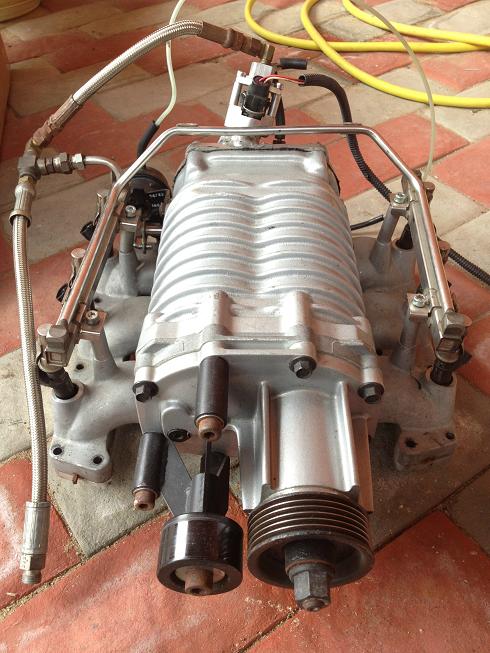

    это от FSI моторов,форсунки ты куда вставишь?
  5. Zlak99
    Zlak99 Завсегдатай
    20 окт 2007
    865
    A6/C5 2.7T 00г.
    просверлим сверху)))

    кроме шуток - такой компрессор доедет до меня к весне и я его примерю на 3.0 ASN - с форсами что нить придумаем. Вопрос основного форм-фактора - если слишком много переделывать - проще с нуля собрать на другом компрессоре.
    никто толком сказать ничего не может - потому что не пробовали. купить такой компрессор и потом его выбросить (а продать его почти нереально дальше) очень жаль. Но мы можем рискнуть, потом если что сделаем тюнинг для 3,0
      65,6 КБ
      1.328

    жып широкий
    есть то он есть , но он во первых без кулера ....

    так то да, но это все же лучше чем ничего)))
  12. Creed
    8 июл 2008
    14.096
    80 1980
    порты точно несоосны, шкив коленвала двойной на 3 тфсай, вобщем его и правельнее ставить, а так, форсы в проставку влезут под углом, было бы желание
