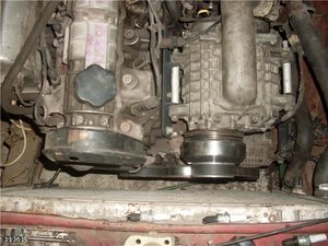

    обрати внимание на поддон под шкивом

    поддон то не мешает болванку можно же вынести или я чтото не правельно думаю? я уже запутолся.
  3. серый5271
    серый5271 Живу я здесь
    23 янв 2008
    3.937
    жып широкий
    если даже с большим выносом не будет мешать поддон , то посмотри на переднюю опору двигателя. потом еще натяжку ремня какую то надо будет мутить
    короче мне такой вариант кажется более геморойным

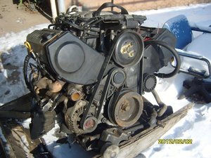

    у меня был сц-14 тоета 1,4 литра за оборот , шкив на нем был 12,5см и он был с муфтой. цеплял на общий ремень с дополнительным обводным роликом.
    еще я пробовал ставить уменьшенный шкив с переходником на родной у чарджера , но и там меня ждала засада (быстро развалился опорный подшипник в муфте)
    вот фото подобного переходника с шкивом

    Да уж... зачетная фотка после того как получил моторен. Эх , уже история Серега.

    да, Леха. это я твою фотку украл , использовал :nod::shuffle:

    Да какой там украл ? Перестань , тоже сказанул :shock:
    Просто труда , труда немеренно. Зимой в минус 15 таскал его , заводил на морозе.. эххх... Завтра от газона покупаю мотор. ДЛя 24-ки... поезжу первое время на мускл каре - побалуюсь. Там СЖ 7.6) Накину турбу ничего не разбирая - будет дело)
