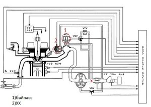

    я сейчас ломаю голову по дроселю и РХХ , при компоновке , компрес сбоку . бюджетный с минимальными переделками вариант , получается дуть в дросель, но что будет с ХХ ? Правильней дросель с РХХ, перед компресом , так делают америкосы , на меринах и тоётах так :nod::shock:

    он у тя дроссель не согнет всосом?:D
  9. серый5271
    серый5271 Живу я здесь
    23 янв 2008
    3.937
    жып широкий
    а насос в виде мотора 2,8 литра не сгибает же :cool::D

    #590 Zerg()()()(), 15 апр 2012
    :nod:тоже верно)
    отпишись что там получится, интересно как поведет себя на сбросе газа с эдак 5000 когда двигателем тормозить будешь(байпас справится иль нет?) свисток будет небось дайбоже

    Байпас прикупил ТТешный :)

    кубатура малость не та, ага?
  13. серый5271
    23 янв 2008
    3.937
    жып широкий
    да , а вот если дросель перед компресом , то он как бы совсем не нужен :shuffle::shock:

    ах да, я разве не говорил ? компрес с электромуфтой и на хх он отключаться будет:nod:

    меня больше беспокоит вопрос РХХ . он запираеется на оборотах или нет (незнаком с устройством) ??? а то может получиться закольцовка по типу байпаса :rollingeyes:

    что значит запирается? он постоянно двигается, и на сбросе и в наборе и на частичных нагрузках - посмотреть вагком в помощь. что значит закольцовка, по твоей схеме рхх берет воздух до дросселя, а байпас сбрасывает в задроссель, боишься сделай ьблу офф сбросс в атмосфэру свисток будет что надо паровозный - дефки любят ?:laugh:

    20 окт 2007
    865
    A6/C5 2.7T 00г.
