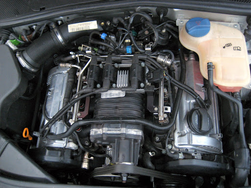

    [​IMG] фото моего нового мотора 2.8 ))) К удивлению ничего не оборвали лишнего! и форсы и рампа топливная и катушки и блок реле и клапанов...

    Уххх что то видон подуставший с низу ... Видимо где то масло текло или это всего лишь грязь? :shock:
    Ждем след фотак ;)
    И от товарища Leonya29 тоже!!! Интересно как унего там все установлено

    Прикинуть то я могу :bt: А за фото спасибо! Лично я видел фото установленных компрессоров только с боку за место воздухана.

    Это PES G1, а в развале это PES G2
