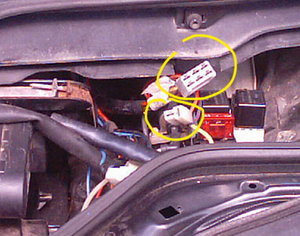

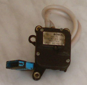

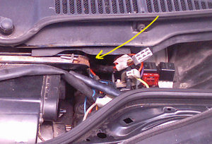

    в сотке 2,6 стоит (но не работает ) кондей, наверно не родной Diavia, полностью отсутствует мотор справа (желтая стрелка) есть запасные моторчики, но разъем другой, висит два сободных разъема (жеотые круги отмечены), вопрос подойдут ли запасные моторы с этой байде, , если да как рапреледить провода на висячие разъемы.

    Для начала нужно понять куда эти разьемы шли. Они не родные.

    koet поскольку нет моторчика на переключение-регулировку заслонки "горячий-холодный", приходиться "переключать" в ручную, справа на фото со стрелкой место для этого моторчика, возле него два свободных разъема, предролагаю для этого мотора, на разборке взял 3 моторчика, но разъемы на моторчиках другие (наверно с оригинала климы), а у меня стоит диавия.
    еще под бардачком неизвесный разъем

    Я не могу тебе подсказать по Диавии. Видимо у нее свои двигатели. Я сомневаюсь, что оригинальные моторчики будут работать с блоком Диавии. Я давал телефоны компании, которая этим занимаеться - попробуй с ними созвониться. Может просто не нужно огород городить, а восстановить все как было изначально по Диавии.
