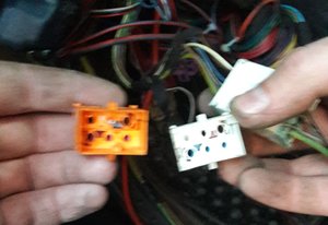

    Нужна помощь, ставлю климат на сотку под 134 фреон. Все подключил, но остались две фишки в ногах водителя. В каждой по одному контакту из салонной косы и косы компрессора. Куда они подключаются?
  16. Kattani
    Kattani Живу я здесь
    16 ноя 2007
    4.390
    Audi 100/44 Avant 2.3NF 88г.
    Напиши номера контактов и цвета подходящих проводов. Скорее всего оранжевый идёт на показометр забортной температуры, а белый на реле управления дополнительной помпой охлаждения.
