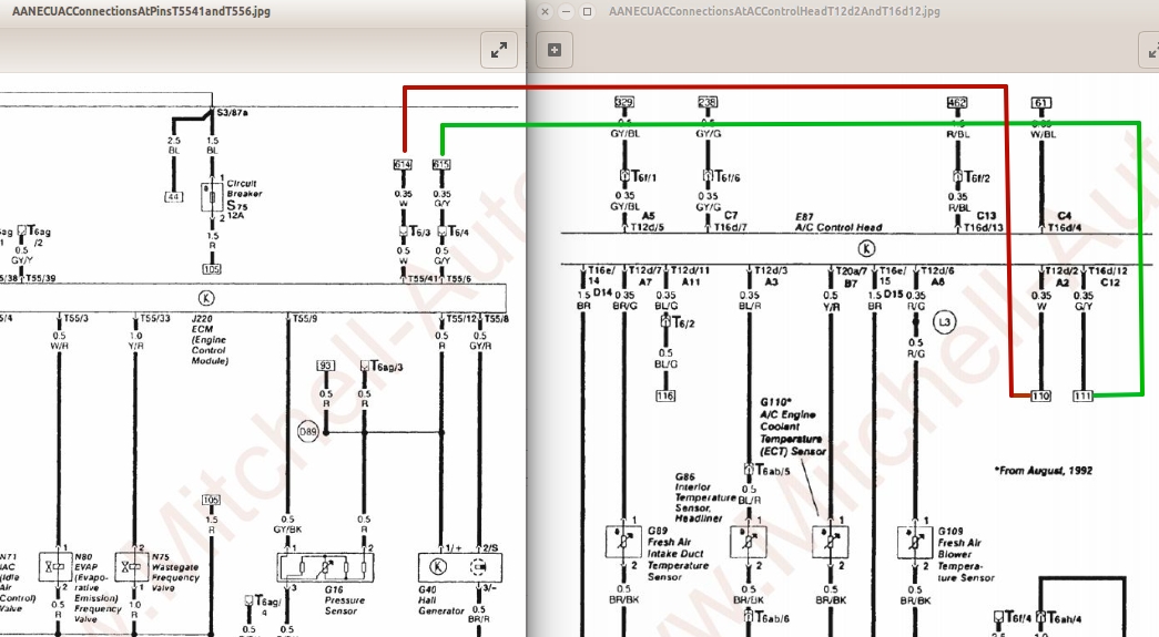

    Вот тут для 6-цил http://avto-master.info/foto-otchet...nyayushchie-komandy-ot-bloka-upravleniya.html
    от климата на мозги (J192) от трех до четырех проводов.
    По идее не только климат сообщает на мозги, что включился, а и мозги должны сообщить климату, что надо выключится, например педаль в пол.
    Самого этот вопрос интересует, от ке-мотроника остался пучек проводов никуда не подключенный, на схеме ке-мотроника про кондиционер ничего нет.

    Вот что нашел по AAN-у
    http://forums.quattroworld.com/s4s6/msgs/309099.phtml
    белый провод -- сигнал от климата на поднятие оборотов
    зелено-желтый провод -- сигнал на климат отключаться
